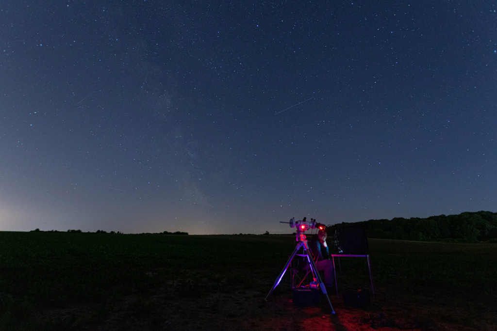

On voie une étoile fillante au loint Smile

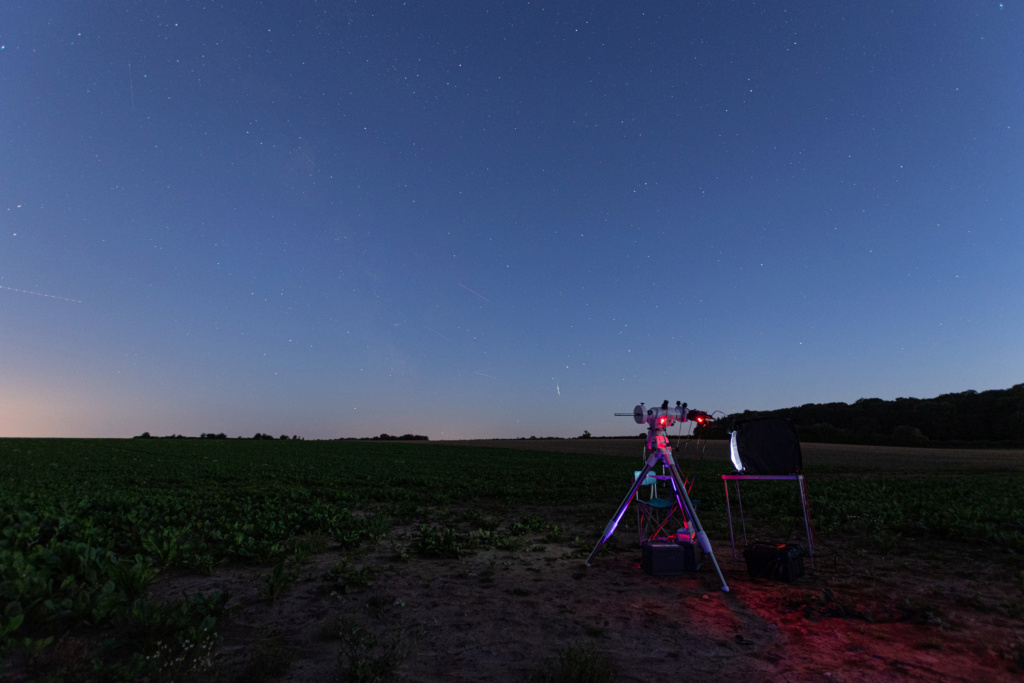

En plein pofinement des reglages Smile
