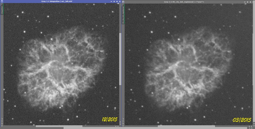

Soirée au RCOS hier soir avec Manu pour voir ce que donnaient les réglages de collimation fait la semaine dernière.
Pas déçu !
La collimation avec le télescope de collimation en plein jour a donné de bons résultats. Ce n'est pas encore tout à fait ça pour l'astrophoto, mais on y est presque !
En visuel, test sur la lune à l'oculaire de 40mm : là on se régale. J'ai même observé la lune avec mon oculaire de 6mm quand elle était bien plus haute, encore de la turbulence, mais l'image était saisissante ! Rien à voir avec les images qu'on avait avant  Very Happy
En photo, j'ai fait principalement M1 pour la comparer à la version que j'avais faite en mars dernier avant qu'on ne touche à tout  Razz
comparaison d'une brute :  (8min en mars contre 10min hier soir)
M1 nébuleuse du crabe au RCOS - bis Compar10
En mars l'image était clairement moins nette, un peu floue...  et moins contrastée.

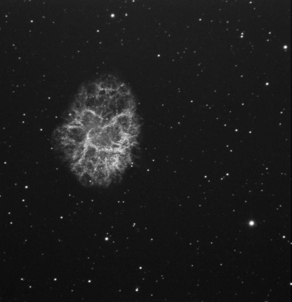

Le résultat avec 10 poses de 10 min en Ha, avant l'arrivée des nuages :
M1 nébuleuse du crabe au RCOS - bis M1_fin11
L'ancienne version de mars 2015 : avec 24 poses de 8 min  soit 2 fois plus de temps de poses que celle d'hier.
M1 nébuleuse du crabe au RCOS - bis M1_ha10
Restera encore à affiner un peu la collimation avec la CCD, on peut faire nettement mieux encore...

Il y a une nette différence, c'est plus fin en détail, bravo pour ton travail sur la collim!
Il faut le soigner ce Rcos, c'est bien parti!

Beau résultat ! Et ce n'est que le Halpha. Imaginez une luminance là-dessus !
Ca se voyait tout de suite sur la Lune que le rendu était meilleur qu'avant. Le filtre polarisant, c'est super, mais finalement c'est dommage de ne pouvoir le fixer que sur le 40mm, et de ne pas pouvoir faire varier l'obturation pendant l'observation.
Le UHC m'a un peu déçu sur M42. Sans filtre, c'était vachement mieux !
La mise au point à la raquette m'inquiète un peu aussi. Les soucis qu'on a eus semblent se produire de plus en plus souvent. Et à chaque fois que le focuser claque, ça abîme le matériel... On a trouvé la solution, mais tant qu'on ne trouvera pas la cause, le souci persistera.

Elle est bien cette M1 avec 100 mn de pose. On "sent" que le bruit n'est pas loin dans les détails, mais c'est du Ha, donc uniquement le "squelette" de la neb qu'il serait sympa d'habiller avec une luminance et du RGB. Tu ajoutes par exemple 30 à 40% de la couche Ha à la couche luminance pour montrer la structure des filaments. Tu peux également mettre un peu de Ha à la couche rouge pour faire ressortir la teinte des filaments. Avec PS et des calques c'est quelque chose de relativement facile à monter.
L'image que tu mets en lien montre une optique qui souffre d'un tréfoil, cela se voit à la forme des étoiles triangulaires. C'est souvent la conséquence d'un objectif contraint et cela se soigne..

Oui bonne idée de mixer un peu cette couche Ha avec de la luminance.
Pour l'instant l'idée c'était de comparer un peu avec celle du mois de mars pour voir l'état de la collimation. Ce n'est pas encore ça... l'image manque encore de finesse.

oui le résultat est bien là, bravo pour vôtre persévérance chapeau !!!
Manu pour le filtre il y a 2 sortes visuel et photo il y a peut être une erreur ?
un bravo aussi a Christian M 1 superbe avec un C9 !!!! traitement au poil en plus ,la focale lui va comme un gant
