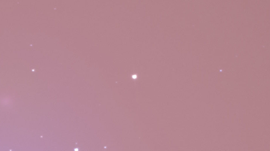

| Salut a tous ! Il y a pas si longtemps j'ai fait l’acquisition d'un tube type newton , un 150 / 750 car il fallait que j'agrandisse mon champs pour les nébuleuse . Mes en toute franchise le but de cette achat n'es pas sa focale de 750 mm , mes le poids du tube ! Car sa fait bientôt 1 an que je bataille avec mon autoguidage et franchement ra-le-bol !!! Donc comme je sais impertinemment que la NEQ 6 pour mon budget ces pas la peine pour le moment , je me suis dit pourquoi pas acheté un tube moins lourd ou la NEQ 5 pourrais ce retrouvé et de 11, 5 kg avec le 200 / 1000 , je me retrouve a 8,5 kg avec le 150 / 750 . Cool je me retrouve dans les norme de la NEQ 5 qui a une charge maxi de 10 kg . Sur mon nouveaux tube j'ai apporté toute les modifs du 200 / 1000 a t'elle point que l'on dirais sont petit frère . Pour revenir a mon essais et vous pensé bien que cela et un essais d'autoguidage , voici un pose de 10 min faite ce matin vite fait avant que les nuages assassine le ciel en pleins . Je suis carrément comptant de voir le résultat surtout qu'il y avais un petit vent qui fessait bougé l’étoile guide a des moment . Enfin voilà , mes la NEQ 6 viendra un jour , mon 200 / 1000 l'attend avec impatience ! Bon week end a vous et hâte de vous revoir tous ! A+ Eric

| Salut Eric, Très bon choix! En tout cas les résultats sont là. Le guidage est bon sur 10min, pas de problème ! Et comme tu dis tu restes avec de la marge dans ce qui est acceptable pour ta monture. C'est clair qu'on dirait vraiment son petit frère à ton 200/1000 Et tu a mis la résistance chauffante au secondaire aussi ? Tu l'as enlevée du 200/1000 pour la mettre sur ceui-là? Tu as mis aussi le correcteur de coma là ? J'espère qu'on pourra faire une soirée pendant les vacances @+, seb |

je pense que oui ces la meilleur solution en attendant le jour ou je pourrais me payé une monture plus robuste . j ai mis un nouveau chauffage, de la même façon que j ai fait pour le 200 / 1000 . vue que j ai percé le tube du 200/1000 je trouvé dommage de tous enlevés. et puis je compte tous de mm l utilisé pour les galaxies.... autrement oui ds mon essais le correcteur de coma et inclus , il fallait que je voie s il fonctionné tjrs aussi bien sur une plus petite focale.... Et ces le cas .... L achat du mm correcteur et prevue pour fin fevrier le temps de mettre un peut sous de côté tous les mois.... je lui aussi fait sa boite a flat ds le bouchon et un mask de bathinow ( je ne sais pas l ecrire) a son diamètre . en faite il manque plus qu un ciel étoilé pour attaquer le cheval , la meduse et la tres belle rosette . sur que la rosette sera serré a cette focale mes sa va le faire.... et si le temps le permet, on peut tjrs rêvé, orion .... autrement je suis sur que je pouvais faire plus que 10 min , mes avec un apn je pense pas que ce soit recommandé.... oui vivement qu on ce fasse une soirée a therouane, car franchement depuis plus d'un mois sa me manque tous sa.... a+ seb passe un bon week-end Éric |

en effet c'est une bonne solution transitoire ,et le suivi nickel comme dit Seb bravo pour ta ténacité et ta patience elles sont exemplaires !!! une chose est sûre tu vas y arriver

| Salut Eric, Tu pouvoir t'amuser sur les nébuleuses de la saison. Du coup, si tu fais la tête de cheval, on va peut-être garder tes images alors, ton champ sera quasiment comme le notre Non pas la peine d'aller à 10 min avec un APN non refroidi, le bruit va monter trop par rapport au signal et la pollution lumineuse prendra de toute façon le dessus. C'est donc tout bon Espérons pour le temps... @+, seb |

| Salut Pierre , Seb, Merci pour vos encouragements qui me sont essentielle pour enfin et ces mon but réussie de vrai cliché du ciel , ou je pourrais dire là oui je suis content de mon travaille ! Je pense que pour le chevale et la flamme des poses de 8 min sa devrai le faire ? je sais pas trop car j'ai peur que l’étoile Alnitak avec sont éclate tue les prises de vue ! Quand pensez - vous ? Autrement comme tu dit Seb avec ce nouveau tube je vais pouvoir faire un plus grand nbre de nébuleuse et sa ces bien cool sachant quand 1er lieux ce sont tous ces magnifiques nuage de gaz qui attire mon admiration . Pour ce qui es de joindre nos photo du cheval pour ma part je suis tjrs partant , ces même c'elle ci que je vais faire en 1er pour récolté le plus de pose possible . Bon vivement que le beau temps revienne car franchement sa craint un max . Vendredi dernier vous avez sortie les télescopes au club , car il avez l'air de n'avoir pas trop de nuages ? A+ les amis et bonne semaine a vous Eric |

| Oui, à voir pour Alnitak... Elle va te faire de superbes aigrettes colorées en tout cas. Vendredi dernier non rien de sorti le temps était trop incertain, j'ai rectifié en partie la collimation du RCOS. On est enfin revenu à quelque chose d'à peu près acceptable. Mais j'ai bon espoir d'améliorer encore la collimation pendant les vacances.

En effet le guidage est très correct : une étape difficile franchie à merveille !

tous d'abord merci pour ton com, tu ces pour enfin arrivé a un t'elle guidage il ma fallut un peut moins d'un an , changer mon tube de 200/1000 qui était trop lourd contre un 150/750 mm . Puis et fort heureusement d'une grande aide de Seb , mes aussi de Pierre .... Comme tu dit l’étape et enfin franchie , mes le temps me donne pas l’occasion de le testé tous une soiré et là ces les boules depuis 2 mois !!!!!
