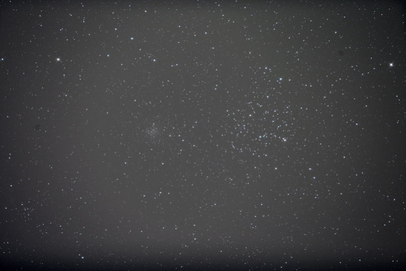

Voici une photo arrachée à la grisaille interminable...
Faite hier soir pendant la seule heure de ciel correct depuis longtemps. Il y avait un peu de brume, mais le signal est là quand même.
33 poses de 2 min au newton 254/1250mm et 6D, avec le correcteur de coma de Jluc (merci Jluc ! Wink )
Ce correcteur marche bien mieux que le mien sur du plein format, même si ce n'est pas parfait.

Oui j'ai dû recadrer un peu la photo. Pas pour la coma, mais pour le vignettage. Un truc de dingue, je ne sais pas faire de flats qui corrigent le vignettage et les poussières.
Mon flat est pourtant nickel, je vois bien le vignettage et les poussières. Mais quand je l'applique, c'est dégueu à mort... J'ai testé les flats sur le ciel (bleu et gris), avec différentes lumières, avec des niveaux d'histo différents... rien à faire ! J'ai testé avec DSS et pix, le résultat est le même.
une brute sans prétraitement, juste une STF :
un flat : (juste une STF)
la brute prétraitée avec le flat :
ce que j'ai dû croper du coup sur l'image :
vue des 4 coins et le centre avec le correcteur de coma de JLuc :
Les étoiles sont quasi bonnes dans les coins avec ce correcteur.
Le suivi n'était pas tout à fait nickel là (tout petite élongation visible au centre)

ah oui c'est curieux ?
je remarque que les 2 poussières sont encore un peu visible ,étrange
c'est peut être du au diamètre du correcteur trop petit pour ce capteur ?le vignettage est peut être trop important pour être rattrapé avec les flats
il faudrait essayer sans correcteur pour voir le vignettage
en tout cas dommage car le spectacle aurait été encore plus beau avec la belle étoile jaune sur la droite
quoi qu'il en soit formidable prouesse de traitement ,car à voir une brute on a plutôt envie d'"arrêter que de continuer !!!!
et merci pour les infos techniques super!!!!

Voilà l'image finale avec cette fois le prétraitement complet. J'ai réussi à traiter correctement avec les flats, ça venait d'un réglage de pix Mad
J'ai quand même recadré un tout petit peu en bas seulement car j'avais une bande qui n'était pas bien corrigée par le flat : c'est trop sombre. Ce doit être le bord du miroir qui vignette autant. Avec un objectif ça passe, mais pas au foyer d'un instrument comme ça.

salut seb splendide une belle impression s impose aussi
le correcteur a bien bossé meme s il est optimisé pour fd 4
bravo seb
