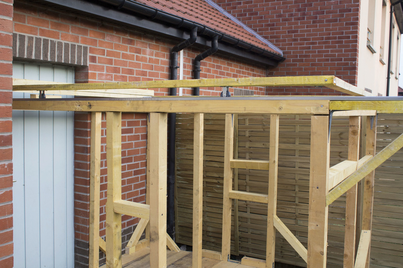

voici l'avancé de ma cabane astro, l'ossature n'es pas encore fini , mes je voulais vous montré ou j'en était.
Merci a Pierre pour sont idée de mettre du béton dans les seaux de tabac sa marche du tonnerre et en plus ces stable !
et merci d'avoir répondu a mon mail si vite, car autrement je savait même pas quoi prendre comme béton. lol!
A l'heure qu'il es j'en suit a mon toit roulant , il coulisse en le poussant d'un doigts sa ces la bonne nouvelle. reste a lui donner forme a ce toi .
La cabane mesure 2m40 sur 2m hauteur 1m70 ce qui me fait 4,80m²  de sol . j'ai fait ces mesures là car j'ai vue dans le net qu'au dessus de 5 m² de planché avec un plafond a plus 1m80 de haut , fallait avoir un permis de construire donc moi je passe vue que je les es pas !
l'entré de la cabane sera la porte de mon garage , aucune porte ne sera faite dans mon jardin, sa ces pour évité le vol. De toute façon je vais y installé une alarme que j'ai vue dans Amazon qui coûte env 30 euro simple mes efficace a en croire les commentaire des gens qui l'on acheté .
le télescope rentre a l'aise dedans et j'ai même mon petit coin ordi . bon reste a continué ...;
La suite plus tard !

Pour le toit, tu prévois quand même quelque chose pour qu'il ne s'envole pas ? Là j'ai l'impression qu'il repose sur le rail, mais qu'est-ce qui l'empêche de se soulever ?

Pour ce qui es du toit je t'es mis ci-dessous 2 images de ma fixation provisoire , car je n'es pas encore vraiment envisagé le problème dans tous les recoins . Mes je peut t'assuré que déjà 2 fixation comme sa le toit ne bouge pas d'un poile . si j'en mes encore 2 sur les 2 autres coté a voir .
Autrement j'ai mis d'autres photo de mon travaille de dimanche .
